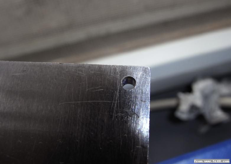

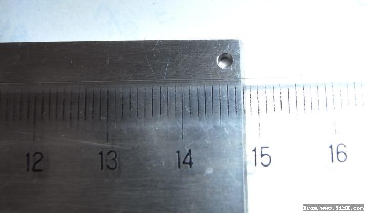

    发表于 2008-7-2 07:25 | 显示全部楼层
    这是我钻的孔 直径2毫米
    用的是鬼子的 硬质合金的钻头
    先用 0。8 的钻 再用 2毫米的钻
