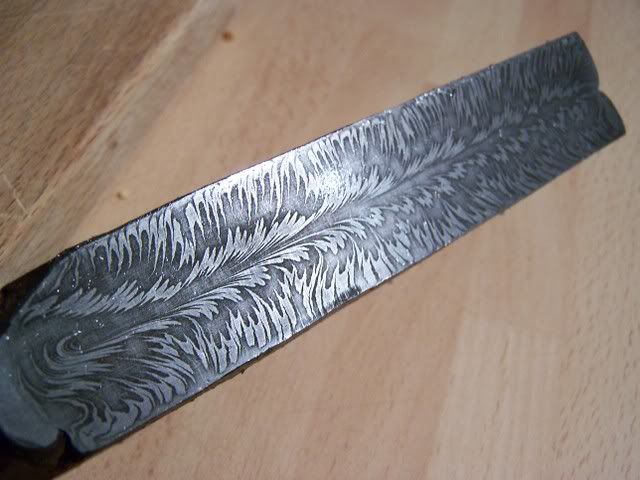

这个主要是侧面折叠...也就是第一步...几个片..侧面锻打..打成一个板.但是花纹洗出来是一条一条的...
然后.....按照步骤..折叠.注意的是...最后那一步..是压凹陷..不是砍凹陷..需要用比较钝的物体压...
旁边的花纹会产生类似中间吸的效果....还有..压之前那一步...花纹是从上到下的.类似砖头盖房子那种排列..
上面这张图..就是基本的锻打**.不过只到第6步..就可以下压了..另外需要注意的是..花纹体现区..是连接杆对面的那头...
而不是我们平时做花纹时候的..四周区域.而且需要特别注意的是...要用非常钝的物体压.才会形成拖拉的风格..千万不能用角度小的.不然就会变成下面这张图了....

术有专攻,咱脑子玩不来这个.原先我的想法是扭绞成棒再弯U形锻和成的,后来自己用橡皮泥模拟琢磨后感觉也也不太象~

    发出来以后..尝试NNN次.也做不成的..好多都是对排列顺序有关
