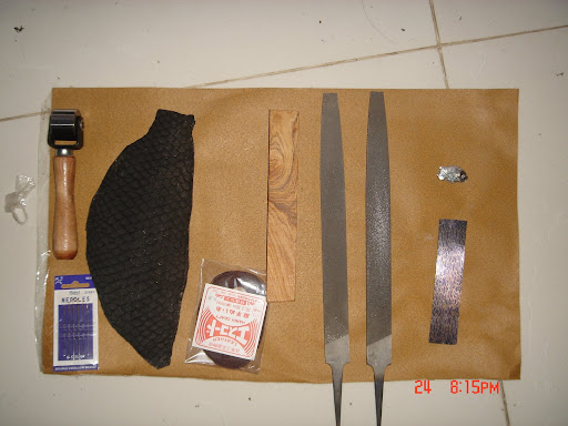

酝酿很久了,想来刀友,献丑,那下面展示一下,现在所有的座这个刀的东东
第一,合集
第二细分纯银一小砣;
第三,一块越南出的黄花梨;

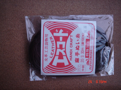

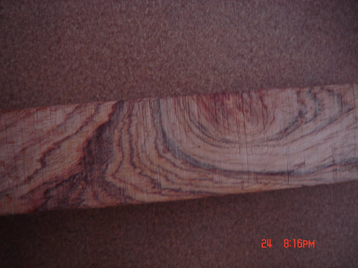

第四,缝刀鞘的一圈线 ;
第五,鲤鱼皮一张: 刀鞘内衬吸水气的 ;

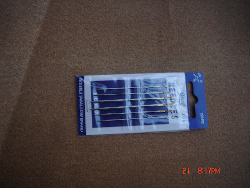

第六缝皮的针;

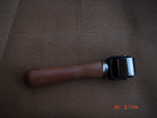

, 第七,皮革粘胶压 紧的小滚轮;
第八,银饰在铸造前的,模型蜡;

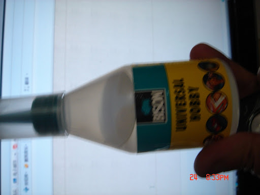

第九,胶水;
第十,主角;
在此就先向各位刀友请教学习了

    哇   就两把锉还不是金刚砂的   那么这钢板是退火态的了

    4# 老吉
    是的是退火的,因为用盐炉淬火,只要动作快,淬火液正确的话是不变形,因为刀口处我准备做到 58-60,刀背45左右就OK

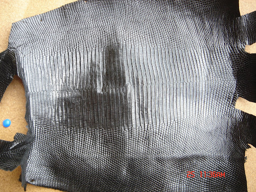

    你好,是的差一张平原巨蜥的皮,明天马上就到

    云南就是毒贩多,来抓,巨蜥皮收到,非常细腻,和塑料差不多
