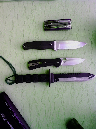

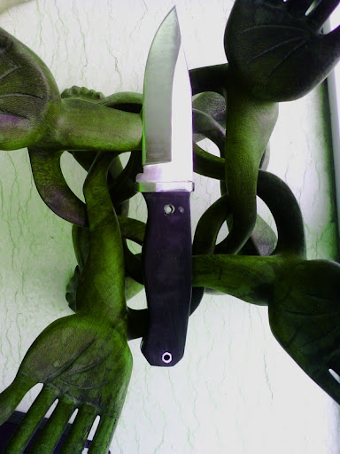

    作为一个新手,抱着对刀具的喜爱加入了刀友论坛,经过一段时间的潜水、学习,终于按捺不住想要自己打磨一把自己的小刀。于是乎在论坛中,淘宝网上一阵狂搜,最终拍下了一根仿贝尔的V10钢的刀条及一堆磨刀用具,然后一段痛并快乐着的旅程开始了!
        本次制作未采用任何电动工具,连电钻都没有,虽然理论上说“只要有锉刀和磨石就能做出一把刀”(论坛中一位高人告诉我的),但我还是建议其他有和我一样想法的新手刀友,至少还是得有一把电钻,不然你就等着“痛”吧。
        下面就把本次制作的过程详细说一下,希望能对像我一样想自己动手的新手有所帮助。由于制作时过于投入,而且拍照水平太差,制作过程没有拍照,
    只是在成品后用手机拍了两张。下面先看看成品,过程我会用文字尽量叙述清楚。
    下面第二把就是本次的成果了,第一把是瑞士冠军,第三把是春节前入的buck347,第四把是把仿丛林王2号。

    一、准备的材料:
    1、粗磨刀胚一把,全长约21.5cm、刃长10.5cm,刃厚4mm;
    (由于刀胚到手的时候没有拍照,只有到阳光猪的网店引用,非商业目的,若有不妥请斑竹删除。)
    2、紫檀木两块,12*4.5*1.3CM
    3、随刀胚送的护手及固定刀柄用的小圆钢管(直径与刀柄的1、4孔相同,约4mm)
    二、使用工具
    1、台钳。
    2、磨石5块,一块是家里平时磨菜刀普通油石,其余4块为新购200、500、800、1000#油石
    3、10号金刚石板锉1把,整形锉一套。
    4、G字夹
    5、砂纸,800、1000、1200、1500、2000目
    6、木工锯
    7、胶水
    工具主要就是上面这些,中途还用到了木螺丝、钳子等,具体用到的时候在说。
    三、制作过程,这也是我痛并快乐的过程
          从开工到结束断断续续大概用了20天,白天上班,一般是晚上8点开始,弄到10点左右。周末看情况,有时弄有时不弄。
    刀胚到手后并没有马上开始做,先到淘宝上搜了一下油石、锉刀等工具,收到后挑了个月黑风高的晚上开工了。第一次弄,中间走了不少弯路。
          东西收齐以后,在阳台上支了张桌子就开工了,由于刀胚上有一些浮锈,于是第一件事就是用我那崭新的磨石磨我那崭新的刀(后来证明这是多么大的一个错误)。从200号磨石一直到1000号磨石,然后又用砂纸从800目开始一直打磨到2000目,这个过程一共用了4天。打磨好后自己一看,还不错嘛,于是信心大增,以为做刀很简单(杯具啊)。
         刀条打磨好后用粘纸带缠好刀身就开始做刀柄了(噩梦开始了),先用木工锯将紫檀木的柄材锯出刀柄打形状,这一步不是太难,只是用锯水平不好,线条不畅,还好锯的时候在画好的线外留出了足够的空。
         大的形状锯好后就开始打眼了,由于没有电钻,只好采用原始的方法。用钳子夹住一根木螺丝,放到煤气灶上烧,待螺丝烧红以后再到木头上使劲钻。等到钻通后,再用圆的整形锉一点点锉。哦滴神啊,用了我三个晚上才在两块木头上把四个眼钻好。这一步得到一个经验,就是用锉刀锉木头一定要在水里,如果干锉你就等着哭吧。我一开始没有水,两个晚上弄了一个眼,淋水后一个晚上就弄好了。
          眼弄好后才注意到两块柄材厚1.3cm,需要锯薄,心里那个悔呀,怎么没先锯薄在打眼呀,费了我多大的功夫。悔也没法,还是只有慢慢锯。锯好后我就开始在磨石上磨平木材需要粘合在刀柄上的那一面,这又是一个错误,应该在将刀柄形状全部弄好再来磨平。
          终于刀柄弄好,准备粘合后进行精细打磨,拆开先前缠在刀身上的粘纸带一看,傻眼。原来缠了好多天的粘纸带,又加上磨柄是淋得水,刀身上又起浮锈了。只好从头又再来一遍。再一次打磨好刀身,又发现固定刀柄用的小圆钢管长3CM,太长了,只好又用锉刀从中间开锉,待锉出一圈凹痕后用钳子使劲掰开,一分为二刚好合用。
         终于终于打磨好刀身、刀柄、护手、钢管,开始用A\B胶粘合,粘好后又用整形锉修整,磨石、砂纸打磨,然后在磨石上慢慢开锋,总算是大功告成。看着做好的小刀,也不枉这么多天的辛苦。
