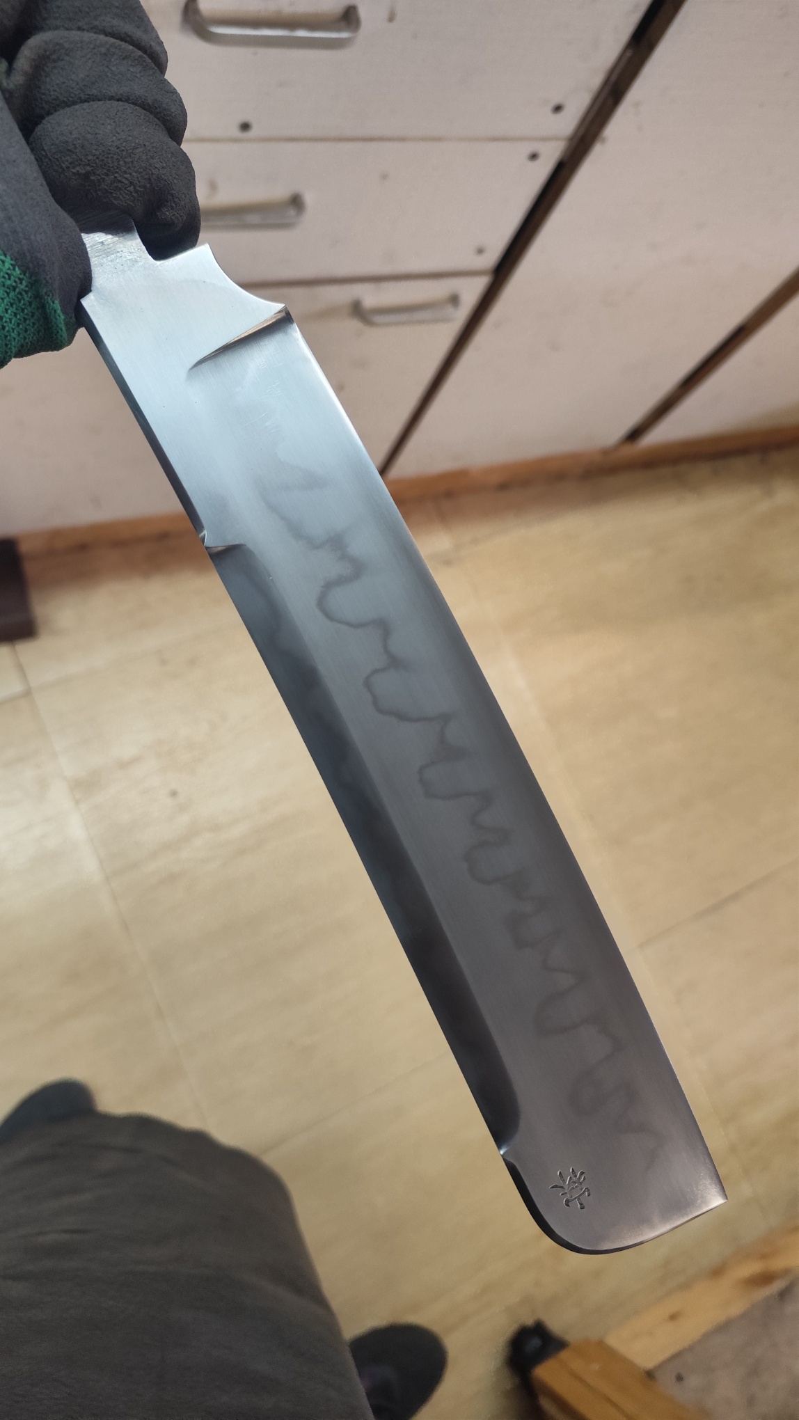

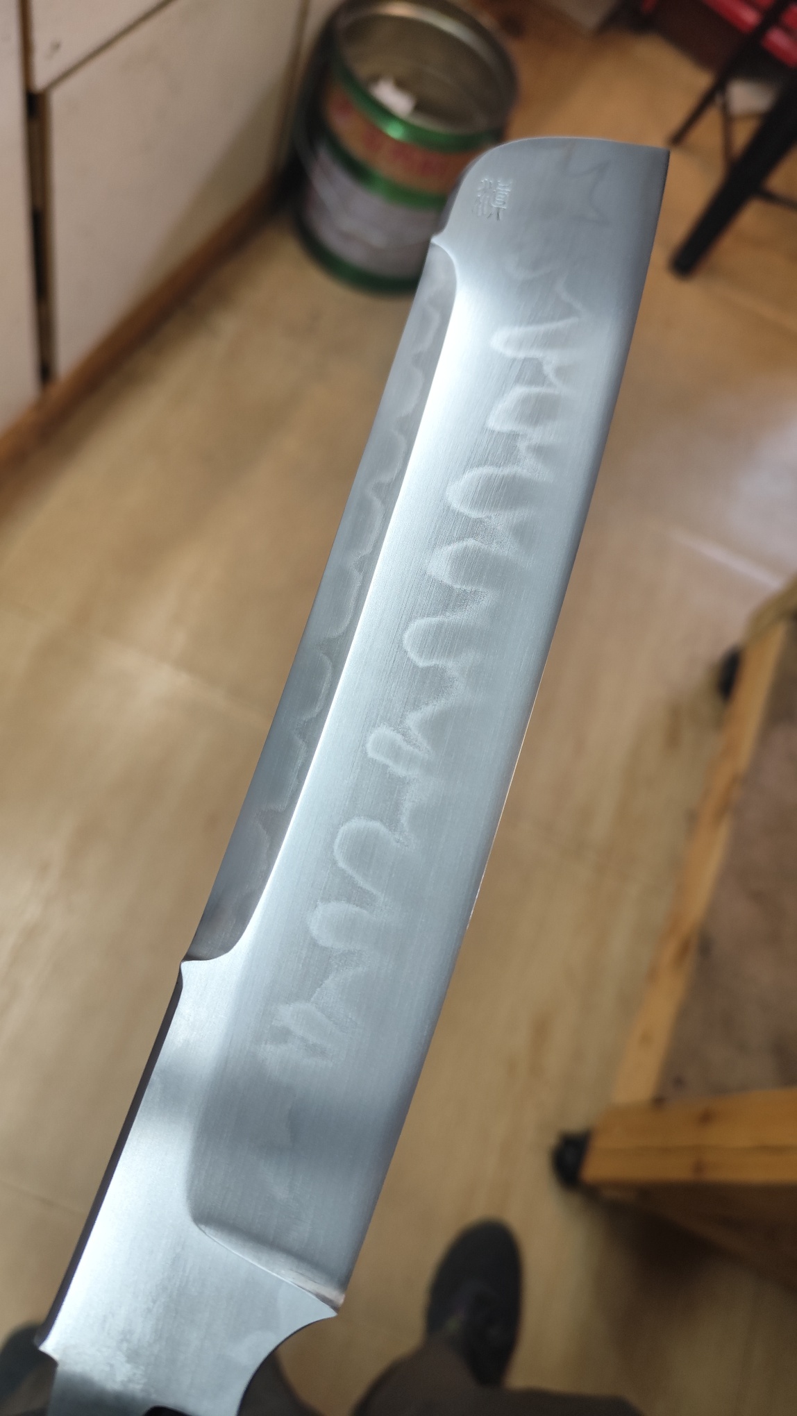

    国产T10,对标1095,油淬。

    发表于 2025-7-24 20:09 来自手机 | 显示全部楼层
    拿铁兄,回火线和烧刃线有啥区别呢
    2017-11-11 00:29
  • 签到天数: 28 天
     楼主| 发表于 2025-7-24 20:14 来自手机 | 显示全部楼层
    rokewoode 发表于 2025-07-24 20:09
    拿铁兄,回火线和烧刃线有啥区别呢
    我的个人理解哈,不一定正确。
    两个东西的设计初衷,都是在对刀条淬火的时候,局部硬化,让刀能在刀刃硬度和刀身韧性之间找到一个平衡。因为材质的不同,所以出现了1095这一类的烧刃纹,和52100上面的回火线。

    发表于 2025-7-25 08:18 来自手机 | 显示全部楼层
    这刀看着有意思呀,期待最终的模样…,刀舌会不会有点细?
