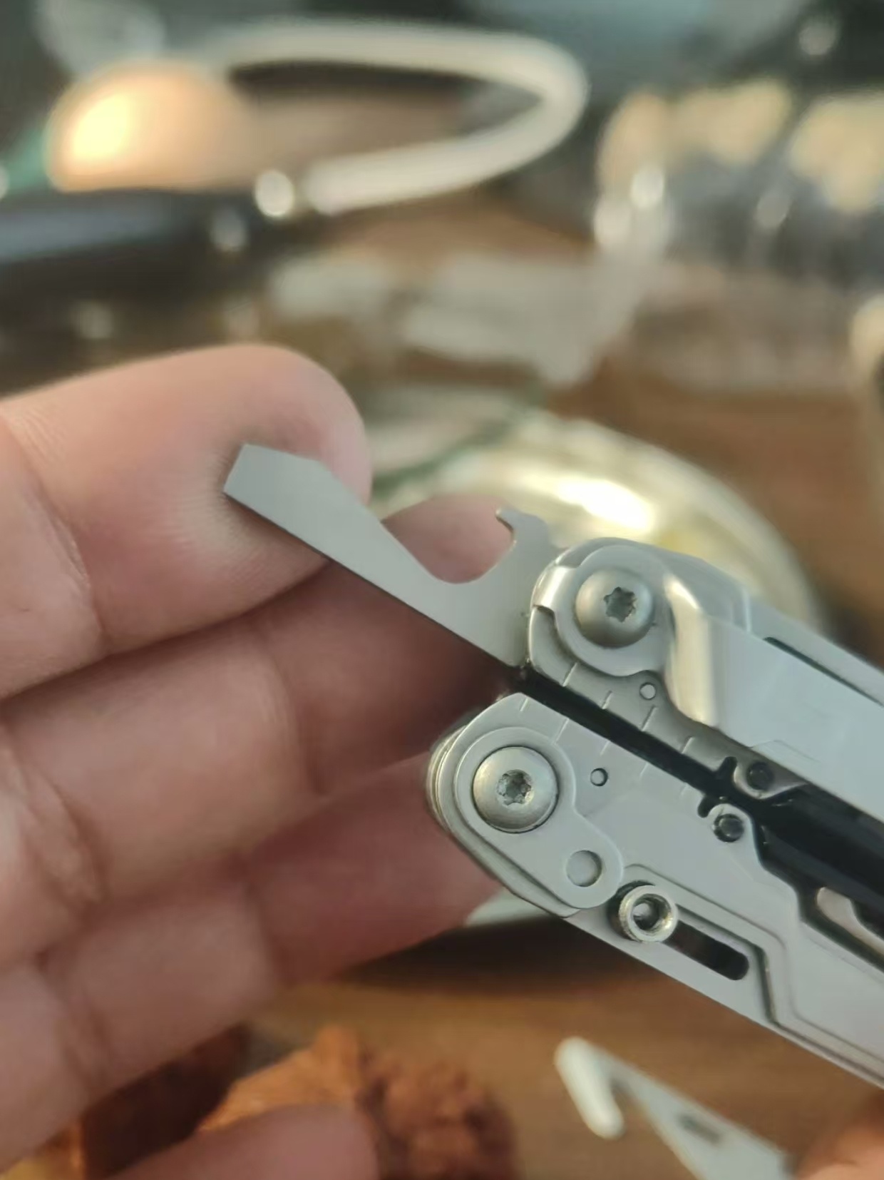

    哎握草,我就发现PP1001太适合日常通勤EDC了,小巧 功能多 小工具全都带锁定,尤其是夏天携带简直太方便了,唯二不足就是没有大一字螺丝刀,主刀不能单手开(我对单手开有执念)
    那么好,咱们话不多说,马上开整
    先给开瓶器做个微创,去掉多余的才是真正的,然后在120目砂纸上反复摩擦,把前端磨到适合一字螺丝的厚度就行了

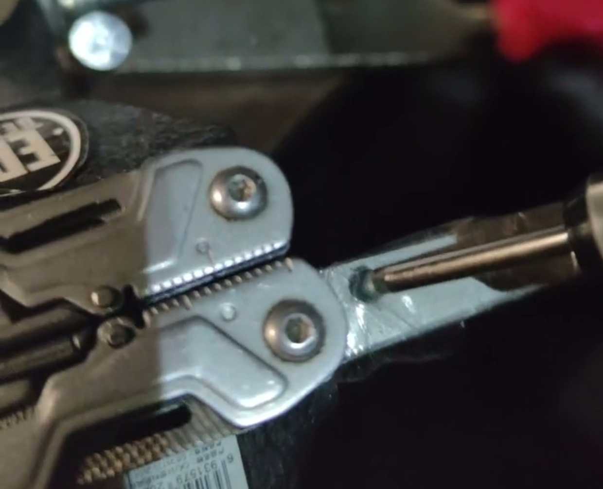

    然后给主刀加个开刀钮,找个沉头螺丝,在主刀背面磨个圆槽让沉头螺丝能下到槽里,这样做是省得以后螺丝在原来的镂空槽里前后乱跑

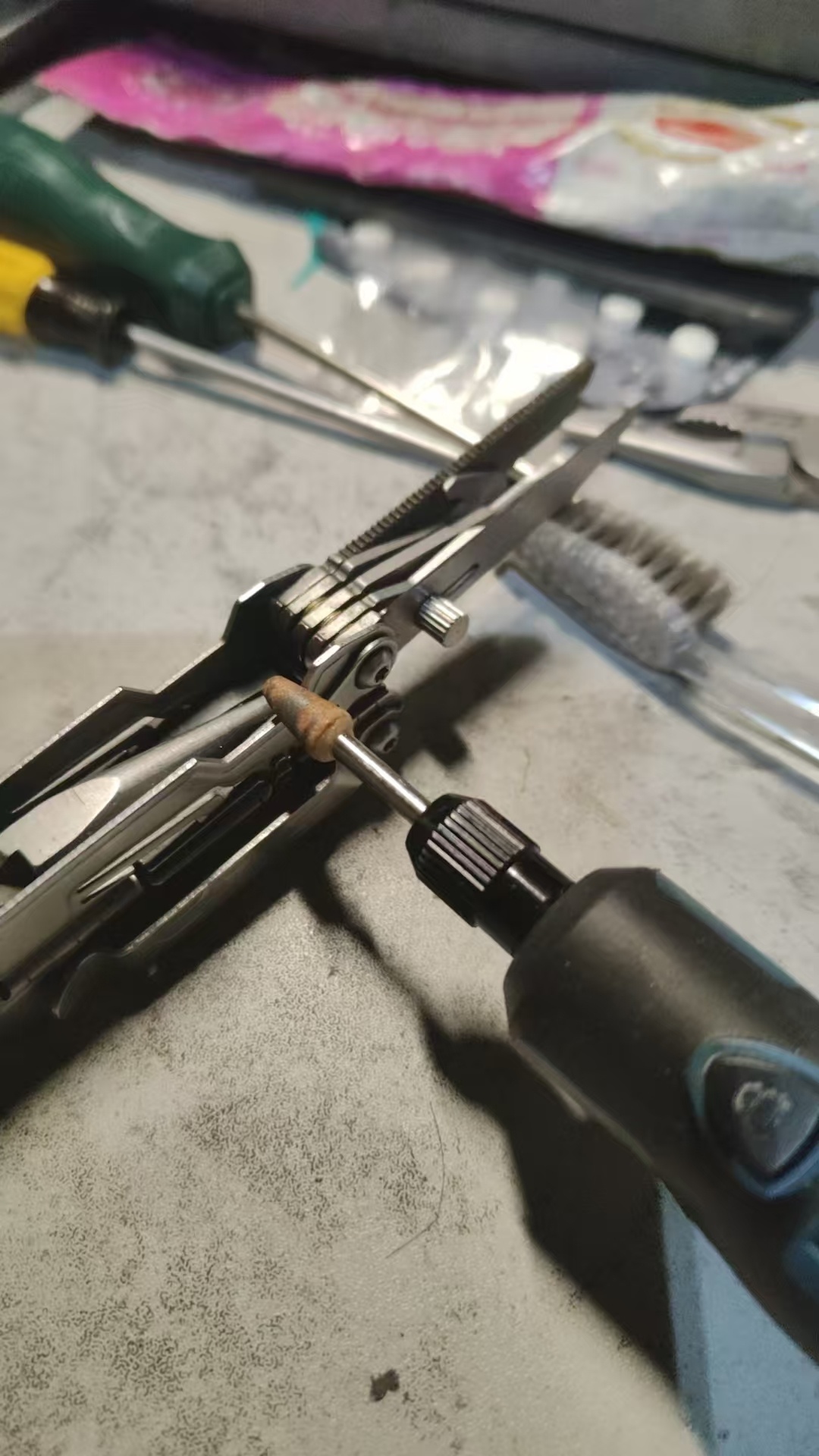

    ,拧上盲孔螺母试一下,主刀正好闭合不上,用电磨在手柄处磨个槽,让盲孔螺母(开刀钮)能下去,在无数个旋转+抽插之后,主刀和开刀钮能完美闭合了,洗手收工吧
